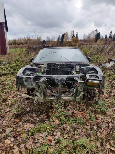

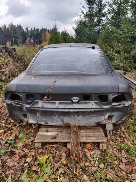

dasz tyle ile uważasz że jest warta, dla jednego będzie to 100pln dla drugiego 20000pln
patrzac po zaawansowaniu korozji, to zeby to znowu bylo nissanem trzeba setek roboczo godzin,
wiec jesli masz czas i samo zaparcie to moze i ma to jakis sens, jeśli mialby Ci to ktos robic,
to albo nie znajdziesz takiej osoby albo zaplacisz gruuuuby hajs.

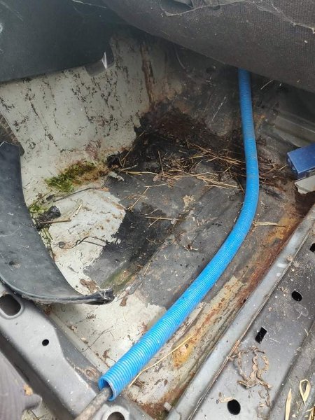

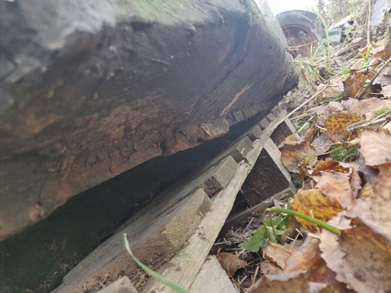

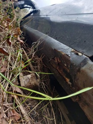

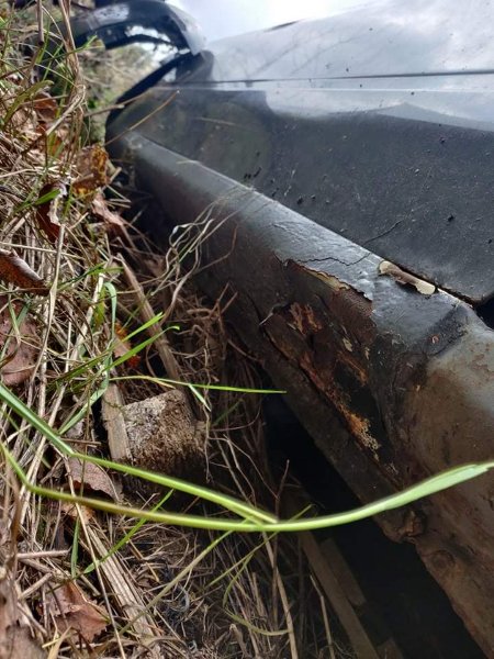

Progi jak sa w takim stanie, to nie tylko zewnetrzne poszycie bedzie wymagac naprawy, ale i wewnetrzna struktura,
podloga w nogach pasazera mowi, ze pod spodem jest zgnita podluznica(albo jej strzepki).
Ja bym szacowal ze wartosc tego jest blizsza wartosci złomu niestety.
a jesli by Cie naszlo robienie tej budy, to niestety zaawansowana korozja lubi powracac,
wiec za jakis czas od tej naprawy bedzie czekac Cie kolejna
