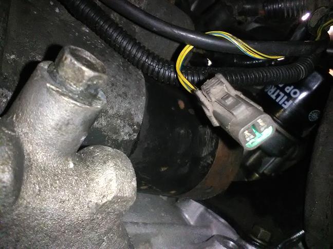

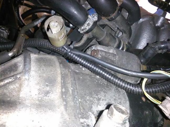

Poszukuję...
ta okrągła to czujnik stuku, a ta druga to chyba powinna być spięta z którąś kostką ze skrzyni
Poszukuję...
Tak jak kolega wyżej napisał. Czujnik stoku i podłączenie do skrzyni. Do skrzyni idzie jeszcze jeden i powinien iść obok tego co pokazałeś. Dzisiaj montowalem to pamiętam
Podpowiedzcie jeszcze czy czujnik prędkości ma jakaś krótka wiązkę pośrednią? Wtyczka kończy się w okolicach rozrusznika i brakuje z pół metra do czujnik prędkości.
Z czujnikiem stuku to daliście mi większa zagadkę, gdyż jest już podlaczony na prostokątnej, chyba dwupinowej wtyczce.
Jedyne co mi teraz przychodzi na myśl, że jest to pozostałość po wiazce CA (tam chyba była okrągła)
Ostatnio zmieniony czw 17 sie, 2017 09:26 przez kober, łącznie zmieniany 1 raz.
