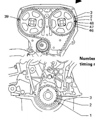

Cześć, CA18DET, czy przy prawidłowo założonym pasku rozrządu możliwe jest żeby znaki na wszystkich kołach się pokryły? Liczyłem oczywiście zęby przy zakładaniu paska, ale jednocześnie miałem wszystkie znaki pokryte. Przy ustawianiu zapłony CAS wypadł mi w skrajnej prawej pozycji (śruby po lewej stronie fasolek) i zwątpiłem czy dobrze założyłem ten pasek
sprawdz na poczatku czy masz "klin" ustalajacy w walku rozrzadu i czy nie jest ruchomy/ułamany,
pozniej sprawdz ksztalt wieloklinu w wałku i w CAS'ie,
jak tam bedzie ok to raczej masz o zabek przestawiony rozrzad,
pamietaj ze masz liczyc zabki miedzy znakami na kolach(znak wypada na wypuscie kola, czyli rowku w pasku),
znaki na kolach i na obudowie moga sie delikatnie rozjerzdzac,
