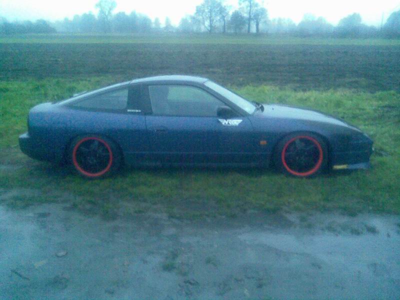

bo nie masz takiej gleby jak ja:D no i ja mam dystanse 32mm a zawias ugina sie z przodu max 1,5cm ale przy skrecie na postoju na plaskim podlozu juz obcierala opona o przednia czesc stalowego nadkola. wrzucam zdjecie dla porownia stare i kiepskiej jakosci bo robione tel. opony chowaja sie okolo 2cm pod krawedz blotnika z przodu i z tylu po rowno. ogolnie przod jest ustawiony 1,5cm nizej od tylu. A 245/40 ma taki sam profil jak 215/45
