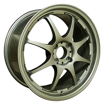

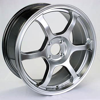

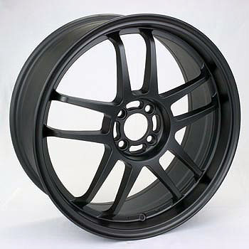

Zastanawiam sie nad nowymi felgami 16 albo 17 do s13 i jakie najlepiej ET wybrać żeby nic nie ocierało. Jak myślicie które wybrać bo niewiem nadjakimi sie zastanawiać czy 17 czy 16
tylko 17
tylko 17
tylko 16
tylko 16
16 albo 17
16 albo 17
16 albo 17
16 albo 17

Jaka szerokosc felgi bierzesz pod uwage?

jakies zeby naciągnać oponki 215 na 17 a na 16 tosamo albo 205

siema co do et to nie bardzo wiem,16ki beda za male,zreszta zmiana z 15 na 16 chyba niema sensu,wneka kola jest dosyc duza,17"jak znalazl na polskie drogi.wzor wybierz jaki TOBIE sie podoba bo za chwile bedziesz mial 20 odpowiedzi i kazda bedzie inna.ja osobicsie celowal bym te z samego dolu,biale albo czarne.zastanawiam sie nad przemalowaniem swoich na bialo.pzdr
