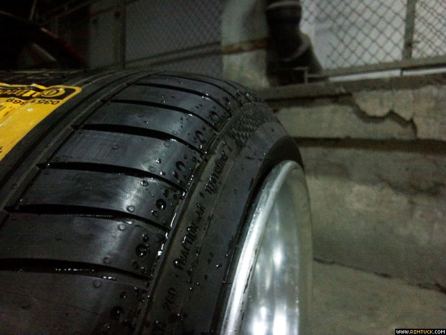

tak wogole to do tego tematu nalezalo by dodac ten link :
http://www.rimtuck.com/
mozna sprawdzic jak wygladaja kola w aucie - rzeczywiste zdjecia :)
niestety niektorych wymiarow brak, ale mozna poszperac :)
