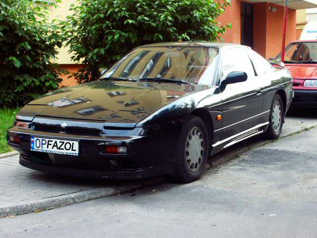

w takim stanie jak na foto utrzymywałem wszystko pod maską , a w środku 2 x lepiej czy tak wygląda auto druciaża?
- auto.jpg (61.68 KiB) Przejrzano 7422 razy
