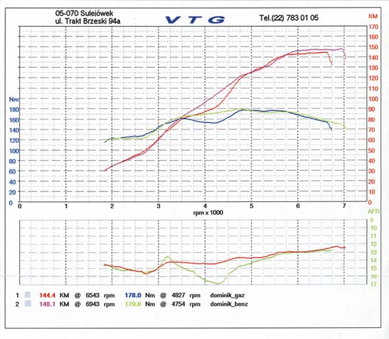

W piatek bylem na hamowni i tu zaskoczenie samochod jest na zle zestrojonej instalacji gazowej (ale to okazalo sie na hamowni) tylko o 4-5KM slabszy niz na benzynie
Cisnienie doladowania przy pomiarze 0.5-0.55 na kolektorze
Jest tylko maly problem i na bezynie i na gazie jest za ubogo (na gazie to nawet cholernie)
Dla potwierdzenia wykres z hamowni jesli kogos to interesuje

Bo doladowanie powinno byc 0.7-0.8 bara a westgate jest ustawiony na 0.6 bara
Nie wiem czy ktos w kompie nie na kombinowal albo regulator cisnienia paliwa, albo wtryski itd bo jest za ubogo na benzynie tez. AFR powinien byc 11-12
Ivanhoe
Moment jest o 45Nm mniejszy niz w standardzie
Przy doladowaniu 0,7 bara mysle ze byloby tak samo (prawie 0,2 bara mniej niz w standardzie)

Czy auto nie starci mocy ? Wykresy wskazują że niby nie, ale auto Ivanhoe już nie ma mocy nawet na beznzynie, więc stąd moje pytanie.
W moim wypadku po roku.
Jestem przeciwnikiem gazu, ale... ekonomia podaje silne argumenty za.
Ja to powiem tak.... wszyscy dziwia sie ze Ivanhoe ma te 150 PS na gazie i na bezynie.... Nic nie ma w tym dziwnego... Sa to stare samochody i obstawiam ze niejeden sx wypadł by duzo gorzej.... Niestety lata swoje zrobiły i parametry tych samochodów odbiegaja od normy. Pozatym Ivanhoe pisze wam non stop ze miał doladowanie 0,6 bara..... Teoretycznie t25 powinna dawac 0,8 i przy takim doladowaniu powinno byc 170PS. Z tego co zauwazylem to te turbiny u was daja 0,6 bara a nie 0,8.... Juz w trzech 200sx-ach takie cos widzialem...
