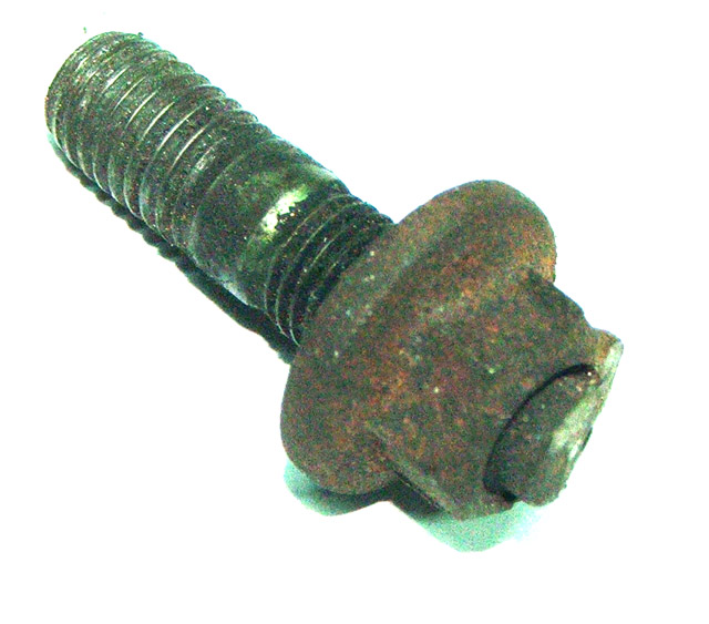

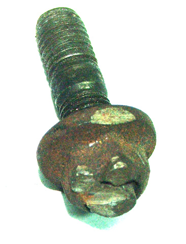

Przeaz tą szpilke (kolektor turbina) musiałem wyjąć silnik bo nie dało się nałożyć nawet klucza

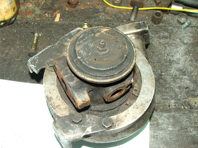

To sie nazywa turbina T-rura od odkurzacza

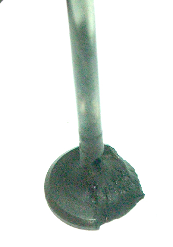

upalony zawor2.JPG (76.64 KiB) Przejrzano 10234 razy

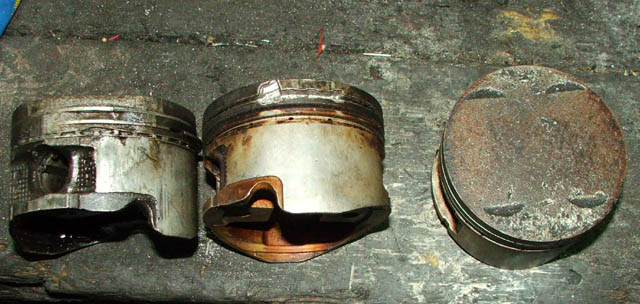

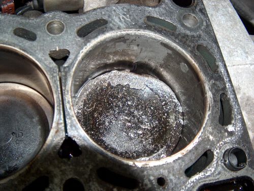

Jeden Rottiego jeden mój po złamanym pierścieniu a rdugi dostał jakieś śmieci do cylindra

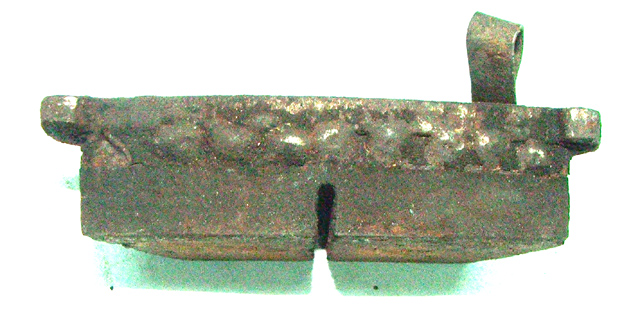

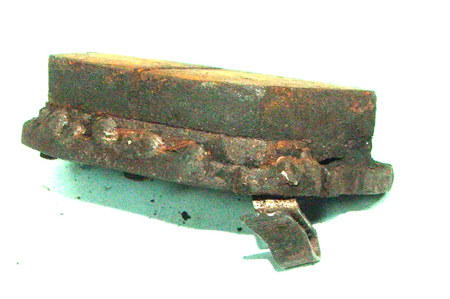

Takie klocki hamulcowe były założone u mumina komus bardziej chciało się spawać niż pujść do sklepu
pospawny klocek.JPG (132.43 KiB) Przejrzano 10235 razy

Potem tłoki
silnik NIGDY nie był po remoncie!
Ale jak rozłożyłem to..........

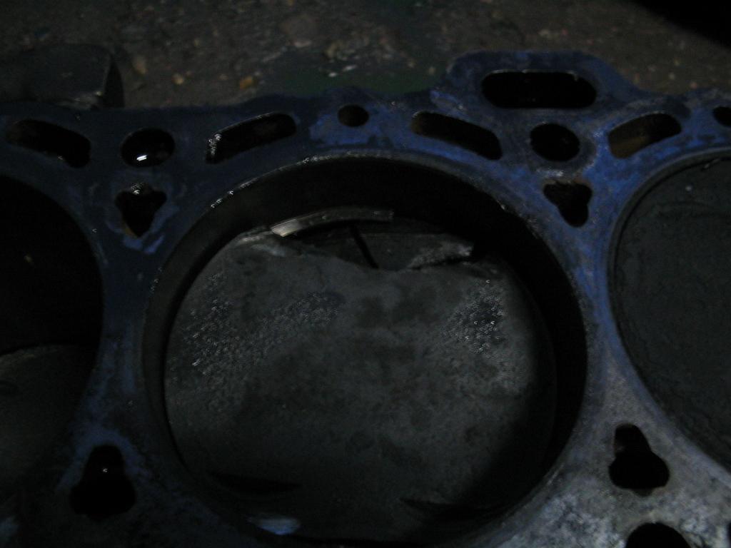

pierścienie chyba od fiata - były za grube wiec zfrezowano półki w tłokach co doprowadziło do wyłamania jednej z nich i porysowania tuleji tak mozno ze blok nadaje sie tylko do wyrzucenia. - odizwo kompresje trzymał 10bar! :roll:

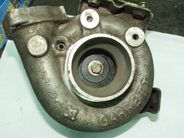

Do czego miała służyć zaślepiona turbina, hę ?? :shock:

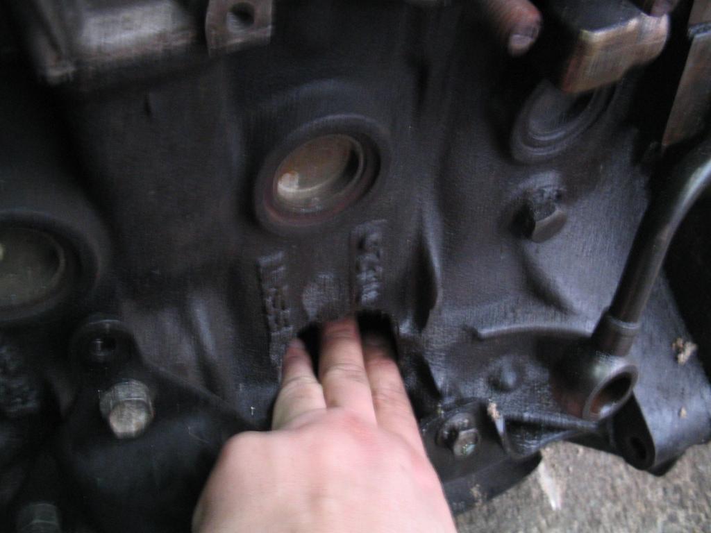

a do mnie przyjezdzaja takie rodzynki !!własciciel zadowolony tak pędził z djoczlandji do domu swiezo kupinym autem i akurat co za pech korbowód urwał sie przy 200km/h :lol: :lol: :lol: 3 dni wczesniej turek podszykował silnik zeby mógł zrobic pare kilometrów !!! reszte korbowodów i stopek od panewek głównych porozkrecałem palcami tak był złozony silnik :roll:

tyle zostało z tłoka i korby

az mnie zmrozilo od niektorych zdjec. choc najwieksze wrazenie zrobila zaslepiona turbina :lol: Polak na wszystko znajdzie sposob :D
