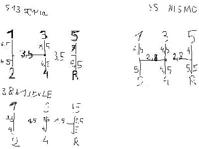

oto i testy
b&m dopiero do mnie dzis przyjedzie wiec wkleje wynik testu jutro.
wersje no name rownież dokleje jutro.

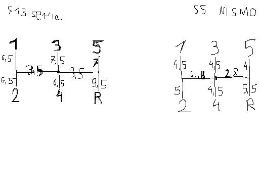

Bazabaza - to może Ty byś się wybrał z suwmiarką/linijką do auta i zrobił pomiary. Będzie chociaż widać różnice między wersją "nismo" a B&M.

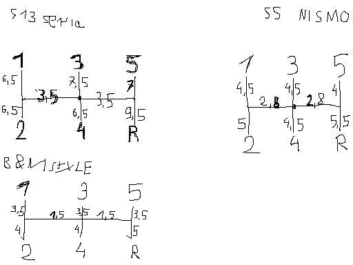

montowałem z dołączonym do b&m plastikiem, nie zmierzę suwmiarką ponieważ samochód stoi u mechanika
oto i aktualizacja
