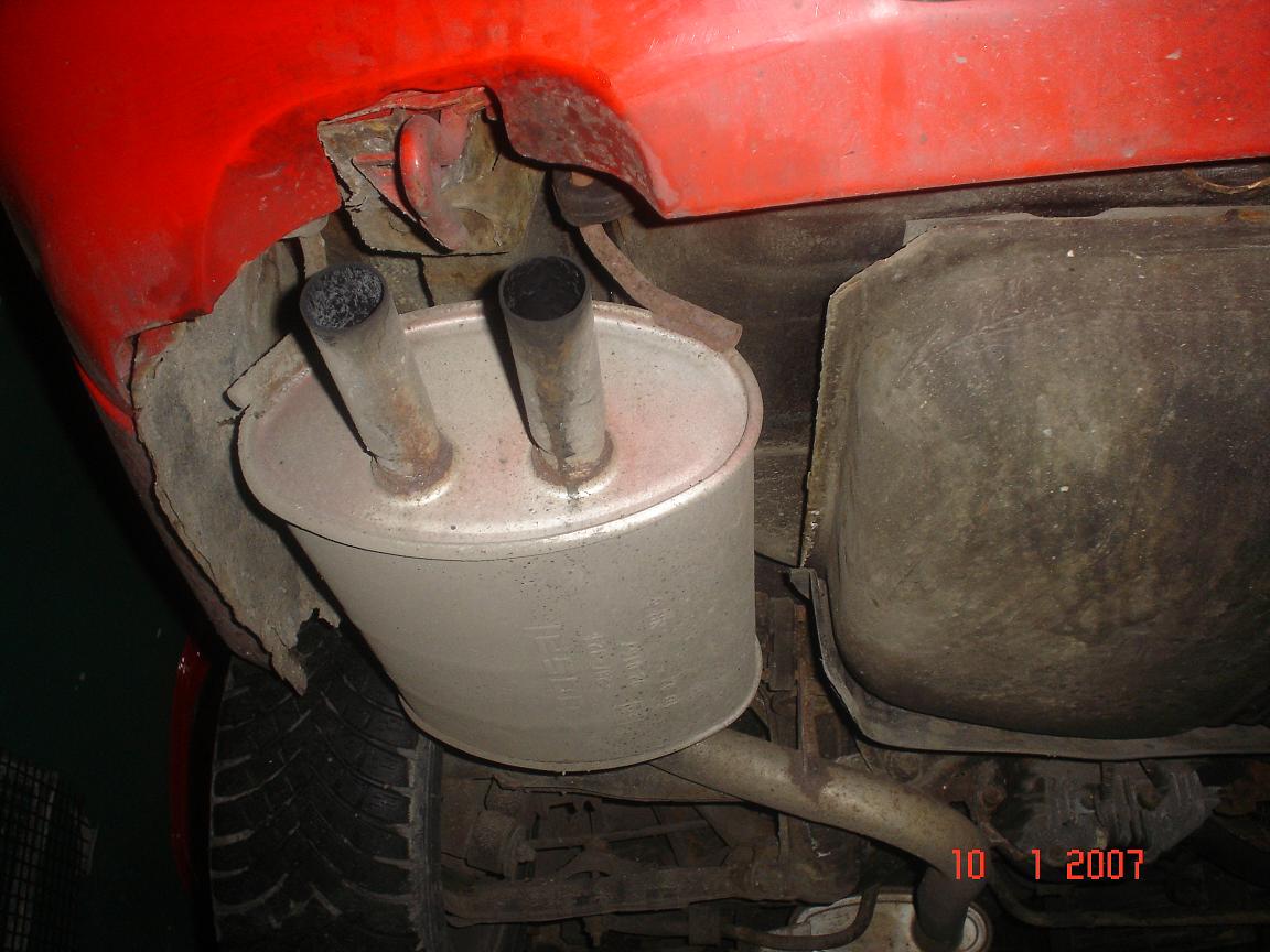

no ja mam narzie za duzo wydatkow zeby robic sobie cały tłumik a mam tez takie pytanko a wy tez macie ta taka blache nad tłumikiem ona niby osłaniajac jest czy cos takiego?
oslona termiczna zeby sie konserwacja od spodu nie zapalila

jak ktos ma garaz z kanałem i ma spawarke to łatwo sie mowi ja nawet garazu nie mam i nawet nie mam gdzie wjechac tu u siebie na kanał i dlamnie te uchwyty to jest ciezki temat bo napewno sam i bez spawarki nic tu nie wykabinuje podnaszac go na lewarku wiec widzisz dlaciebie to jest prosty temat ale dlamnie nie

to rozejrzyj się za kanałem bo tak to będziesz musiał owijać tłumik... drutem

a ile bys chciał za ten tłumik?i jak nie znajde top i bedzie trzeba na drutach go wieszac:)

Tak ten mój wygląda Puszczę go za jakieś 100zł (jak już pisałem poprzedni właściciel wymieniał dwa tłumiki końcowe i rurę łączącą za 700zł)
A co do tłumików sportowych to tak jak mówią tłumik jak każdy Na pewno będzie głośniej a czy efekt w mocy to raczej nie sądzę (musiałbyś robić cały wydech)
No i na 110% nie będzie pasował bez dospawania uchwytów i wjeżdżania na kanał...
