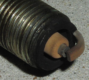

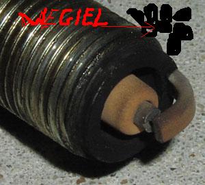

cziko pisze:a z kad wiesz ze wogule ci sie tam tak tego nagaru nazbierało??
Zagadka: Znajdź "węgiel" na poniższym obrazku.
[ Dodano: Sro Lis 30, 05 10:46 ]
:wink:

jasiu
Posty: 101
Rejestracja: ndz 14 gru, 2003 23:17
Lokalizacja: warszawa
ogólnie świeca brąz taka jak powinna być tylko ten kopciuch naokoło a to nie czasem osad od zimnego silnika na zimnym tak obkopci zawsze ale brąz jest dobry

Fila.
Posty: 614
Lokalizacja: nikad
Ja znalazlem :) Co wygralem ? :lol:
A tak na serio to jest tak jak mowi Cziko... Wszystkie czysciochy to sciema...
Przepraszam nie moglem sie powstrzymac :) Okopcona jest po bokach bo masz silnik niedogrzany tj jezdzisz na malych dystansach.
