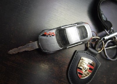

Witajcie :) Z nudów w pracy postanowiłem coś zmodzić, na przerwie skoczyłem do zabawkowego :)
Nie znalazłem nigdzie s13 w żadnym zabawkowym ale 350Z to też Nismo.

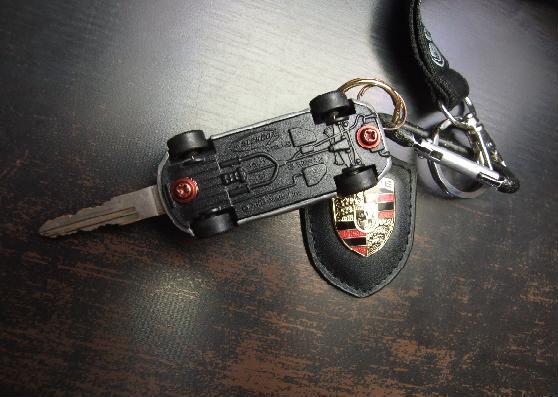

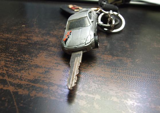

Kluczyk wystarczy obrać z tej gumowej obudowy, ściąć rogi, wyciąć otwór na kluczyk w autku, ściągając obudowę, akurat mój to matchbox więc rozwierciłem nity od spodu nagwintowałem śrubki po przez ich wkręcenie z przodu wywierciłem otwór w kluczyku przez otwór po nicie i wkręciłem śrubkę, kluczyk jest sztywny i odporny w 100% na złamanie :) A bajer jak nic powiedzcie mi kto taki już ma?
Śrubki są od komputera do przykręcania dysku na cieniutki gwint, warto potraktować je jakimś klejem tak na wszelki wypadek aby się z biegiem czasu nie wykręciły :)
Potem jeszcze warto dorobić kółko do kluczy :)
POZDRAWIAM
