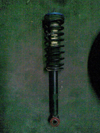

oslony amortyzatorow
tylne dopasowałem od jakiegoś VW a przenie dopasował mi mój mechanik bo ja nie miałem czasu.Generalnie weź jedz z amorkiem coś Ci dobiorą na rozmiar. Przy tylnych trochę skracałem odboje.komplet na tył oslonki i odboje 50zł przód podobnie
jak nie wyrzuciłem pudełka to jutro podam Ci symbole tylnego.
mam

Przednie osłony amorów pasują od passata tylko trzeba od starych osłon s13 odciąć odboje i wpasować do passatowskich, tak samo jest z tylnimi pasują z fiata cc od maglownicy i tak samo trzeba zrobić jak z przednimi odciąć odboje i wpasować z osłonami z cc
Pytanie brzmi.. Jakie mogą być przyczyny całkowitego poszarpania tych osłon na wszystkich 4 amortyzatorach?? jak zmieniałem koła to byłem w szoku

osłony rozpadają się kiedy są kiepskiej jakości, ewentualnie jak masz krótsze sprężyny..
jazda bez osłon grozi wyciekiem amorów (jeśli piasek dostanie się na tłoczysko)
